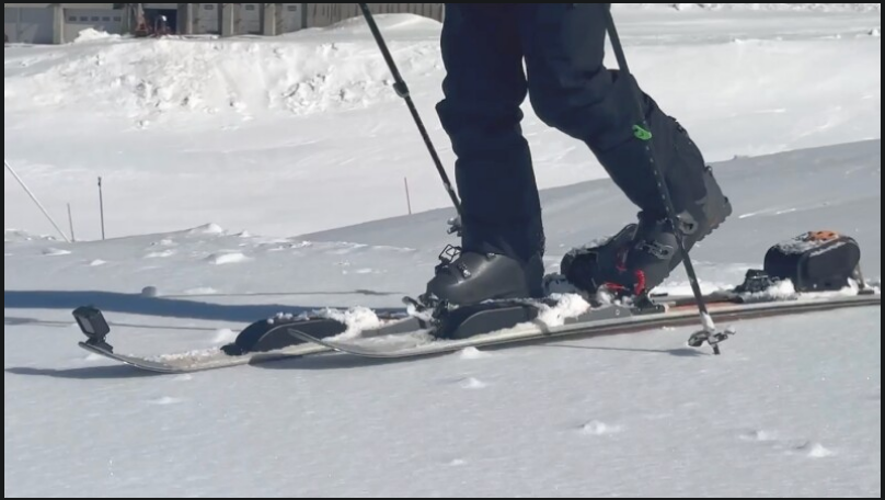

    Chacun des deux skis de la configuration est doté d’un moteur à moyeu sans engrenage amovible de 20 Nm (15 lb-pi), d’une batterie au lithium de 220 Wh et d’une bande de roulement en caoutchouc séparable de type motoneige qui est enfilée dans le corps du ski. Les unités motrices sont chacune équipées d’une IMU (unité de mesure inertielle) à détection de mouvement à 6 axes et d’un module GPS.
    Le poids combiné des deux skis est d’environ 2,8 kg
    Pendant que l’utilisateur skie jusqu’au sommet, les IMU surveillent en permanence la position de chaque ski et le poids/angle du talon de l’utilisateur. Ces données sont utilisées pour activer automatiquement chaque moteur lorsque le ski glisse vers l’avant, augmentant ainsi la puissance musculaire de l’utilisateur. Si le skieur tombe et lâche l’un des bâtons, un capteur situé dans la poignée de ce bâton déclenche l’arrêt des moteurs.
    Selon les concepteurs, E-Skimo permet aux utilisateurs de gravir les pentes de montagne jusqu’à 80 % plus rapidement qu’avec des skis non motorisés, avec 30 % d’effort en moins. On nous dit qu’une charge des batteries devrait suffire pour environ trois heures d’autonomie, en fonction de facteurs tels que les conditions de neige.
    Une fois que le skieur atteint le sommet, il retire les composants d’assistance et les met dans un sac à dos inclus. Cela prendrait moins d’une minute. L’utilisateur redescend ensuite simplement la montagne à ski, comme il le ferait avec des skis alpins normaux.

    Un “trou” devant et derrière la partie ou tu claques tes bottes ? ahhh… okay !
    Bon, c’est à voir parce que pour les 3heures d’autonomie annoncée, il faut se trimballer le système et les batteries le reste du temps.
