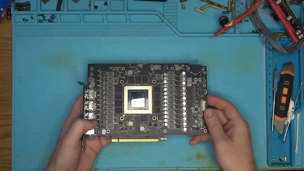

    [image: 1777387823840-09dd54f7-7f9b-41da-8929-00db7893d1c6-image.jpeg]

    Les contrefaçons atteignent désormais un niveau très élevé
    Lors d’une première inspection par un expert en réparation, une carte graphique Asus ROG Strix RTX 4090 s’est avérée indiscernable d’une véritable carte graphique Nvidia.
    Il y a là un niveau de sophistication inquiétant, et nous l’avons également constaté récemment avec les faux SSD.
    Une fausse carte graphique Asus ROG Strix RTX 4090 illustre à quel point le matériel frauduleux peut paraître authentique, et c’est un rappel inquiétant étant donné que ce type de fraude est en forte augmentation ces derniers temps.
    VideoCardz rapporte que Northwest Repair (un atelier de réparation basé au Kentucky, aux États-Unis) a mis en lumière l’incident avec une vidéo YouTube (que vous pouvez voir ci-dessous).
    Comme le souligne Northwest Repair (NR), la couleur de la carte ne semblait pas du tout contrefaite et, dans l’ensemble, il s’agissait bien d’une Nvidia carte graphique authentique, sortie d’usine . Les indices habituels, tels que l’absence de pâte thermique autour de la puce graphique (qui indiquerait que celle-ci a été retirée puis remplacée), étaient absents.
    Au premier coup d’œil, le seul indice perceptible était la composition thermique, légèrement plus foncée que la normale (ou plus « cuite »), ce que NR a remarqué, mais a noté que cela pouvait être dû à l’utilisation de la RTX 4090 pour un overclocking important, peut-être — ce n’est pas nécessairement un signe révélateur d’une contrefaçon.
    Même la gravure laser du numéro de modèle sur la puce semblait authentique, et il en allait de même pour la mémoire vidéo.
    En résumé, il s’agissait d’une fausse carte graphique soigneusement conçue qui, comme le souligne NR, est d’une qualité que l’expert en réparation n’avait jamais vue auparavant. « C’est l’arnaque la plus parfaite que j’aie jamais vue », a-t-il déclaré, ajoutant : « On en est arrivé à un point où l’escroquerie est devenue si sophistiquée que même un œil averti ne peut la déceler. »
    Ce n’est qu’en examinant la carte au microscope, en détail, que les petits indices (liés principalement à la soudure) ont révélé qu’il s’agissait d’un faux.
    Analyse : un rappel que nous devons être plus vigilants que jamais.
    Le conseil de NR est clair : n’achetez pas de carte graphique haut de gamme d’occasion, car de nos jours, le risque de se faire arnaquer est trop élevé. La seule exception est si vous achetez la carte graphique à un ami de confiance.
    Les contrefaçons jettent également le doute sur la pratique d’achat de produits retournés « en boîte ouverte », car l’acheteur qui a retourné ce matériel aurait pu l’échanger contre une contrefaçon — une contrefaçon qui résiste à l’inspection (mais pas aux tests, même si le détaillant ne vérifie pas nécessairement cela).
    La triste réalité de la flambée des prix des composants PC est la recrudescence des arnaques matérielles ciblant ce marché. Cela inclut les arnaques aux cartes graphiques, et des cas où un vendeur tiers se contente de fournir un objet factice et lourd ( un paquet de lessive, par exemple , ou plus fréquemment une pierre ou un morceau de métal).
    Ce dont vous devez vous méfier le plus actuellement, ce sont les arnaques liées à la RAM et aux SSD, dont les prix ont atteint des niveaux exorbitants , incitant les escrocs à exploiter davantage ces composants. Outre cette contrefaçon très sophistiquée d’une RTX 4090, nous avons récemment constaté la présence de SSD contrefaits très convaincants ; voici comment les repérer .
    Le niveau d’escroquerie constaté cette année a même incité les fabricants de RAM à réagir : Corsair a introduit un nouvel emballage afin de compliquer la tâche des criminels qui tentent d’escroquer les consommateurs.
